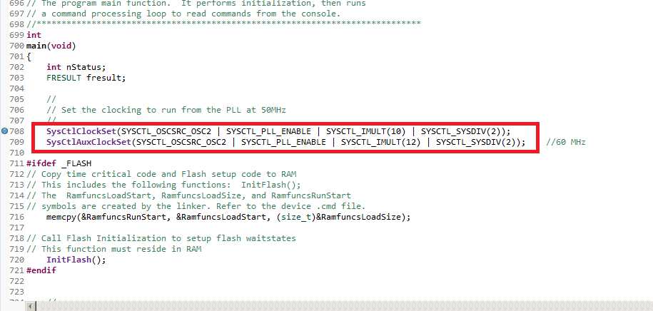

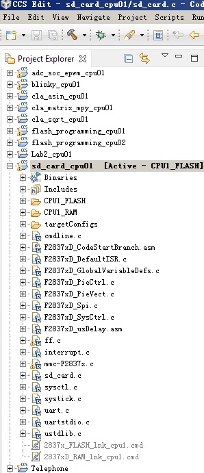

首先因为 28337片上RAM和FLASH不够,先把些数据保存在sd_card上,于是把C:\ti\controlSUITE\device_support\F2837xD\v120\F2837xD_examples_Cpu1\sd_card 下面的工程导入了CCS,结果是如图1,
可以正常编译,第一次调试也能正常下载到controlcard上,单步到第二行(图2):
出错了,错误提示当时没记录。
但是在这之后,问题来了。无论向controlcard下载什么程序都再不成功了(哪怕过去调通的也不行),请问这是出什么问题了?例如:比较简单的blink程序,
