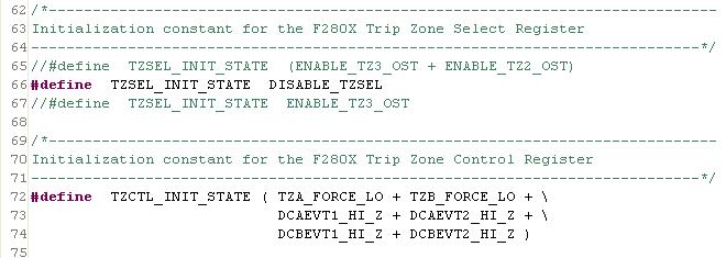

    硬件连接:TZ3与DRV8301的FAULT相连,TZ2与DRV8301的OCTW相连。
    在所有的操作过程中,4路DAC输出波形都和PDF文档中的一致。
    (1)重新在controlSUITE中复制PM_Sensorless工程,在CCS5.1中打开,设置好Include路径,保持f2803xpwm_PM.h中TZ默认设置,即如果触发TZ功能,会使六路PWM输出信号全部拉低,如下图所示
    程序运行后的结果和之前的一样:没有PWM信号输出,DRV8301 FAULT指示灯不亮,电机不产生噪声,且可以用手转动(定子线圈没有产生磁场)。

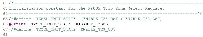

    (2)修改f2803xpwm_PM.h中TZ设置,禁止TZ功能,如下图所示
    程序运行后的结果和之前的一样:PWM有输出信号(信号波形和DRV_RESET = 1时的输出波形一致),DRV8301 FAULT指示灯常亮,电机会产生噪声,且可以用手转动(定子线圈产生微弱的磁场)。
    出现这种现象的原因究竟是什么,是不是有什么地方被我忽略了?
