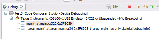

28027_RAM_Lnk.cmd 连接仿真器是程序自动运行了
使用 28027_RAM_Lnk.cmd 连接仿真器是程序自动运行了,
如果使用28027.cmd 连接仿真器就正常了,
这是怎么回事?先前一直用的 28027_RAM_Lnk.cmd  也是正常的,今天调了几次就突然不正常了
  • 您在调试过程中是否有改动CCS相关设置项呢?如果没有的话请断开仿真器,CCS重新开启,目标板重新上电试试,看是否会重复出现这样的状况
  • 您还可以按照下面的方法在操作。以CCS 5.5为例,在菜单View中选择Target configuration,在其编辑框中选择您目标工程的.ccxml文件,鼠标右键选择Launch Selected configuration,进入调试界面后,通过快捷键或者菜单连接目标板,然后下载程序运行调试。
