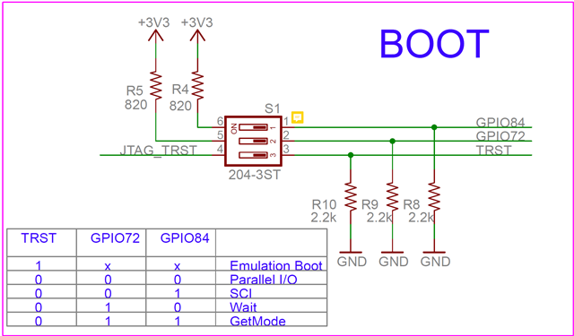

Part Number: TMS320F28379D
我使用的硬件设备为28379D LAUNCHXL,在尝试使用串口烧录程序,参考了官方提供的《C2000串口烧录程序》,通过改变拨码开关而切换到串口启动方式,如下图,将2和3拨到off,即可
使用官方的2837x升级范例进行升级,一直卡在如下界面
我怀疑是不是因为我的串口不是通过TTL转USB插到电脑上的?该开发板上自带一个XDS100X2的下载器,或者说还需要其他操作?
