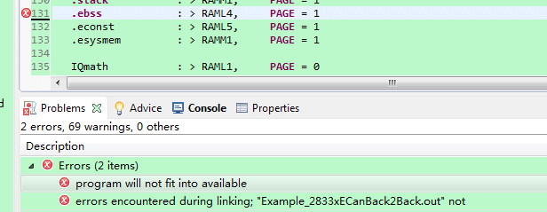

DSP 28335 编译内存不足,如何使用外部存储
据说可以将cmd文件中的 ebss指向XINTF6,7,不知道如何使用,同时XINTF就是存储单元吗还是说需要继续做其他工作连接其他存储单元?
  • .ebss是用来存储全局变量或静态变量的,如果空间不够可以在Memory中修改这一字段的定义,扩大一点存储长度就可以了。

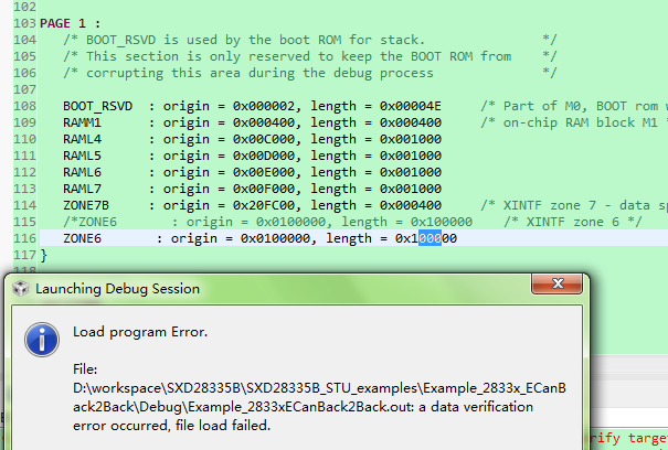

  • 在PAGE1中添加ZONE7后,让ebss使用ZONE7 ,编译可以通过,但是点击Debug就会出现data verification failed. 请问是什么原因呢?使用其他Demo文件同样的改法是可以Debug的,我这个工程是添加了很多代码的,是不是代码量太大无法装入呢?
