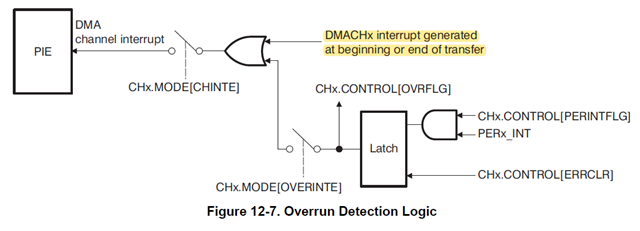

请问DMA传输完成判断除了DMA中断的方式,还有其他的方式吗?比如状态查询?我在TRM中没有看到相关描述,请帮忙看一下,谢谢!

首先最简单的一个方法,就是关闭中断使能(IE),在程序中判断中断标志位(IF);
DMA控制寄存器的状态位也可以用来作判断,请看一下spruiw9b_TMS320F28003x Real-Time Microcontrollers Technical Reference Manual (Rev. B)第1589页12.9.3.2 CONTROL Register下的第11~14位以及第8位:
