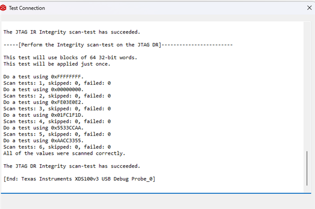

CCXML文件 test仿真器连接 最后显示success,如下图

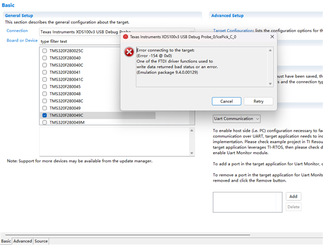

但是进入Debug界面点击connect按钮会报错。
不知道这是什么原因,一开始以为DSP坏了,换了一块好的控制板也是这样的现象。

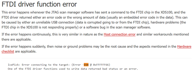

看这张图里的解释怀疑我这边 大概率是USB口连接异常,当时我换了一个仿真器也是这样,但今早过来测试发现仿真器又可以重新连上了。
这个问题与硬件连接都有关系的,除了USB口,还可能是USB线这些
