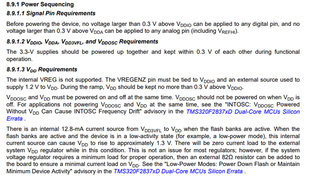

你好,我想问下这颗DSP的3.3V和1.2V供电是否有先后的时序要求
你好,请参考一下datasheet 8.9.1 Power Sequencing 章节。
你好这个手册的链接发我一下吧,谢谢
www.ti.com/.../tms320f28377d.pdf
