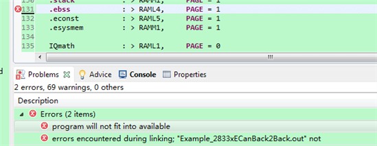

一开始编译显示内存不足

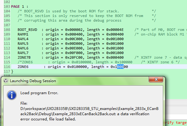

在PAGE1中添加ZONE7后,让ebss使用ZONE7 ,编译可以通过,但是点击Debug就会出现data verification failed. 请问是什么原因呢?使用其他Demo文件同样的改法是可以Debug的,我这个工程是添加了很多代码的,是不是代码量太大无法装入呢?
