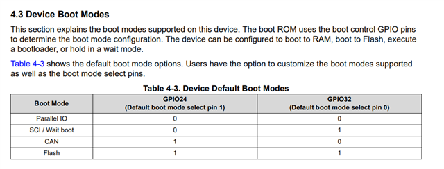

现象1.刷完bootloader调试器正常运行 2.刷完bootloader通过电源重新上电bootloader不运行(通过CAN没有发报文判断的),重新拔插KL15或断开调试器重新连接后(就是插拔USB的接口就行)后正常运行
3.刷APP后通过电源重新上电APP可以正常运行。
4.在280049M和280049C上bootloader和app都可以正常运行
希望大佬帮我看一下原因
