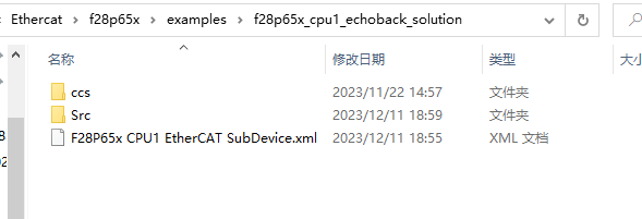

SSC Version: 5.12
样例工程:***\C2000Ware_5_01_00_00\libraries\communications\Ethercat\f28p65x\examples\f28p65x_cpu1_echoback_solution
LAUNCHXL-F28P65X 开发板为全新开发板,未加载过任何其他程序。
2. 问题描述

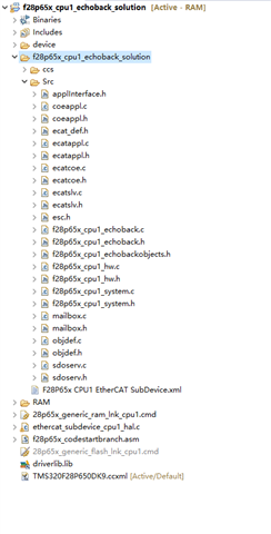

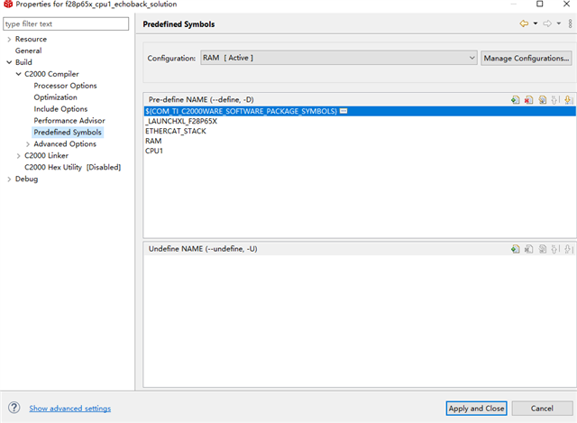

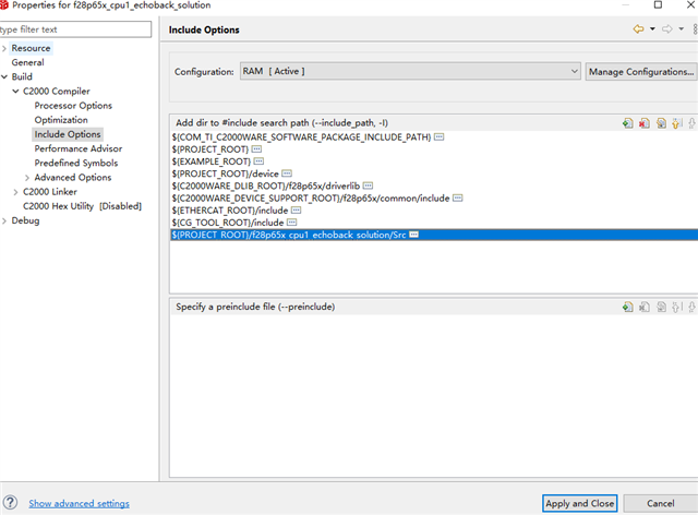

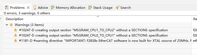

使用样例工程 f28p65x_cpu1_echoback_solution ,将 SSC 生成的代码复制到该工程目录下,此后将该工程导入到 CCS 中,并添加 _LAUNCHXL_F28P65X 宏定义以及 EtherCAT 协议栈的路径,如下图所示:
将上述工程进行编译得到如下 Warnings :

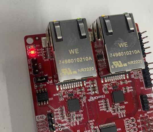

将该工程下载到 LAUNCHXL-F28P65X 的 RAM 中并点击运行,出现的现象是板上的 D11 红色 LED 不停闪烁,表明存在错误:

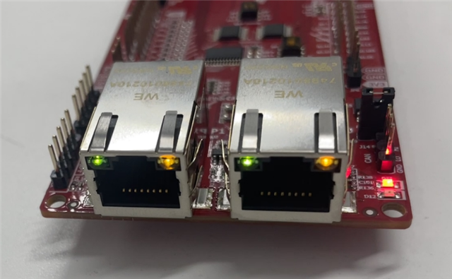

未插入网线前,网口的状态灯全亮,如下图:

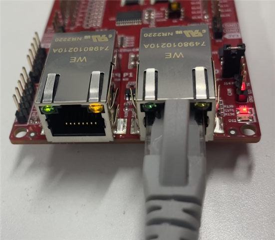

当插入网线后,所插入的网口的状态灯全灭,如下图:
