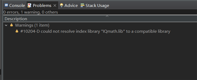

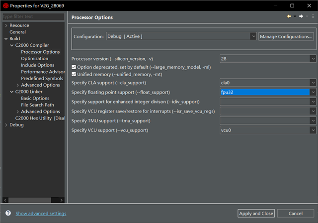

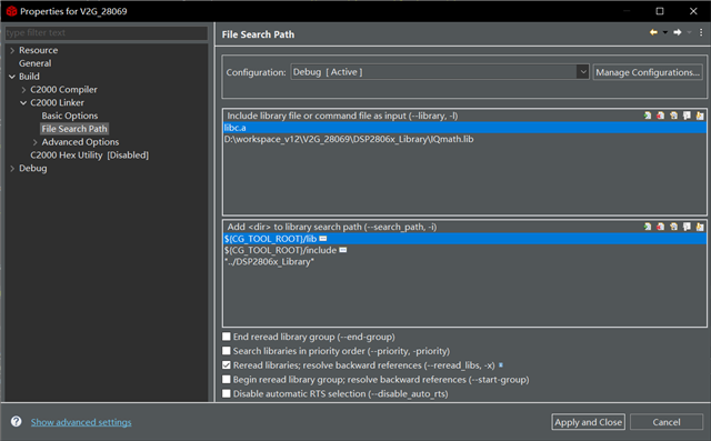

大佬们,为什么28069这个IQmath索引不到?我在这里已经添加路径了
Part Number: TMS320F28069

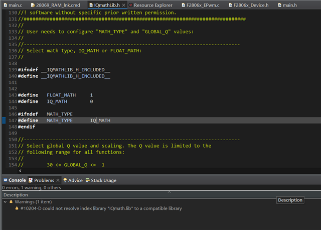

我按照这个步骤CCS/TMS320F280041:TMS320F280041无法将索引库“IQmath.lib”解析为兼容库 - C2000 微控制器论坛 - C2000︎ 微控制器 - TI E2E 支持论坛,改为了#define MATH_TYPE FLOAT_MATH,依旧是同样的警告。
你好,这篇帖子最后是将MATH_TYPE改成了IQ_MATH,请试一下。
