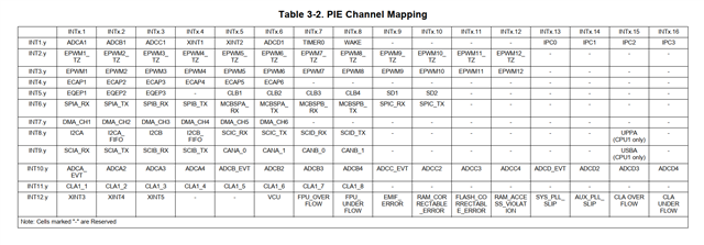

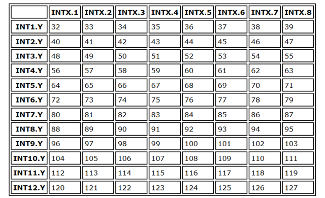

我查阅sys/bios的API函数手册发现其所给出的中断向量表如图所示:
但是F28377D的中断向量表如图所示:
很明显F28377D的中断向量表大小明显大于sys/bios的Hwi中断向量表,如果我要使用大于部分的Hwi中断如IPC0中断,我该输入设置并使用?还是说就无法使用?
