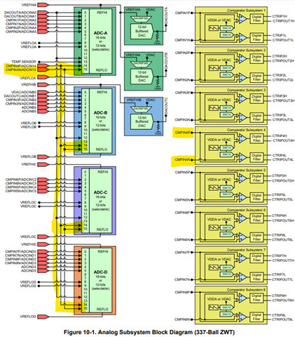

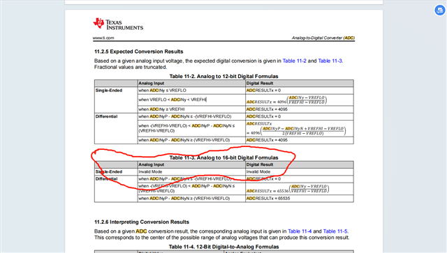

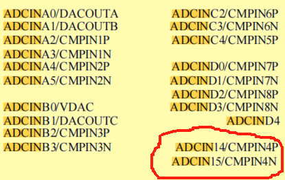

Part Number: TMS320F28377D
我看文档是无效的
,但是用差分采样脚有些少,单端模式能采用16位模式吗?
