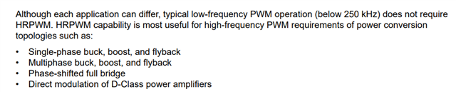

Part Number: TMS320F2800157
芯片提供HRPWM功能,如下图
请问HRPRM是在什么情况下使用? 在PWM的频率比较高的时候使用吗?那么PWM频率低于多少使用普通PWM,高于多少用HRPWM?
