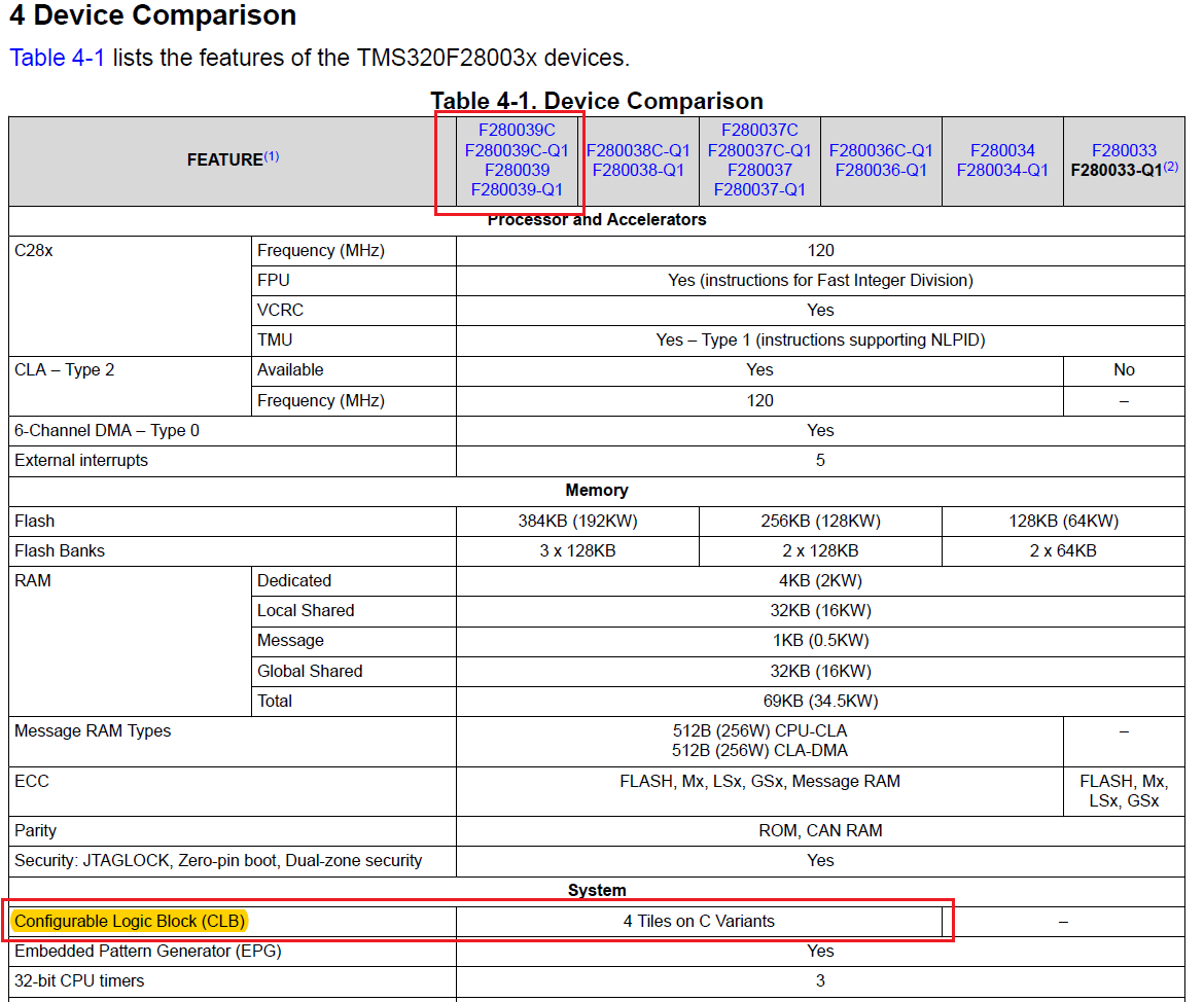

请教2个问题:
1. TMS320F280039微控制器是否含有CLB模块?
2. 若TMS320F280039微控制器含有CLB模块,其与TMS320F280039C在CLB模块上有何区别?
附件中的图片截取于TI官方文档(编号:SPRSP61C),可供参考。
