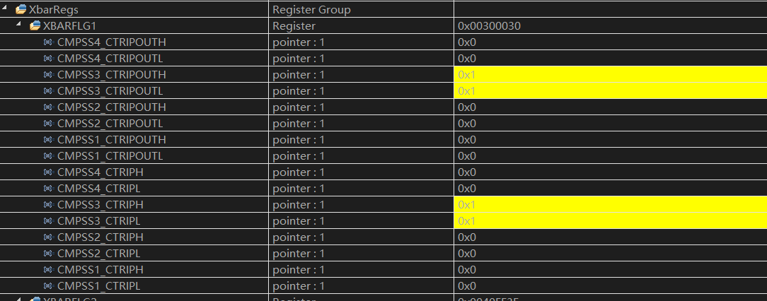

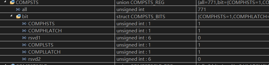

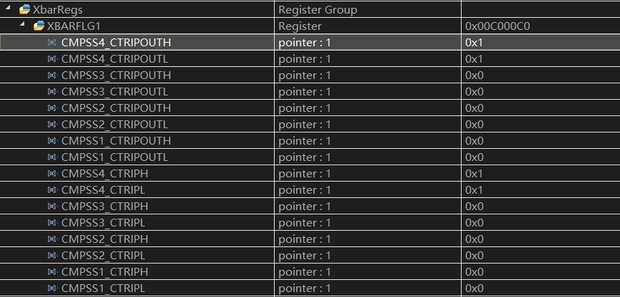

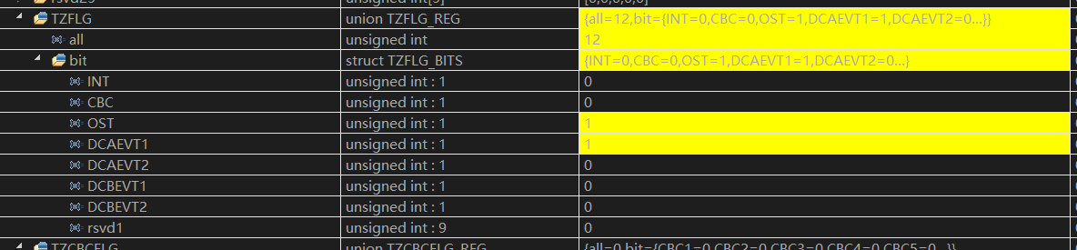

最近在做硬件过流保护,以CMPSS3(CTRIPH)->EpwmXbar->DC(DCAEVT1)->TZ的触发路径。但是通过Cmpss3regs去进行配置时无法触发相关中断。
于是我通过 Cmpss3Regs.COMPCTL.bit.COMPDACE = 1 去给比较器使能,结果TI仿真器观测到CMPSS4_CTRIPH被触发。

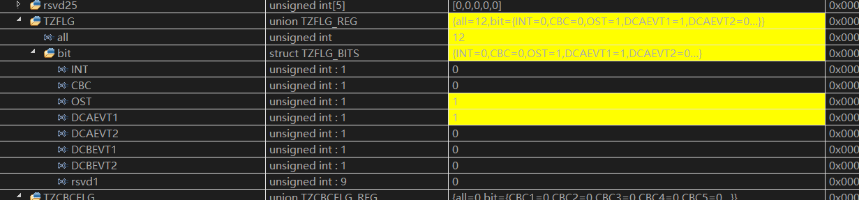

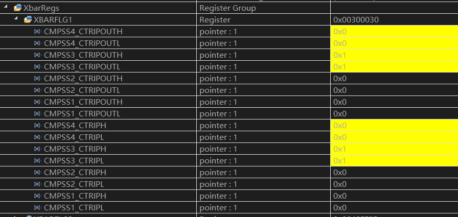

于是我将所有Cmpss3regs全部改为Cmpss2regs,并对比较器使能,结果TI仿真器观测到CMPSS3_CTRIPH被触发。同时相关的跳闸响应也被触发。

想请教各位工程师,这种现象是否正常?是否说明芯片内部电路存在问题?代码中并未在其他地方调用CMPSS 2/3的相关配置,仅在过流保护功能中有调用。
