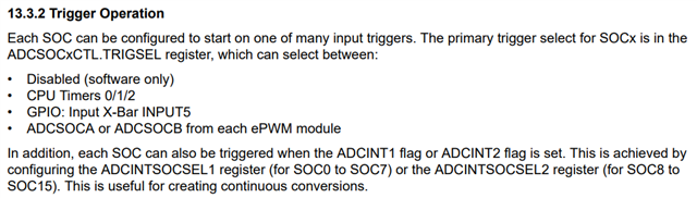

ADC采样的触发条件是可以配置的,如下图。
那么CMPSS进行比较,也是需要条件触发的吗?还是说不需要条件触发,CMPSS的比较是一直持续的在进行?
