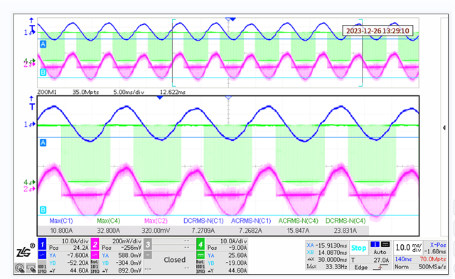

 我现在用通用的电机控制程序(universal motor control sdk 5.0)运行LEVEL 4, 无传感器控制,FAST库,发现电机运行时候,PWM没有完全调制如下图。

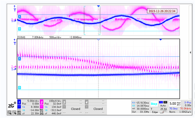

正常我们以前的电机控制程序的波形如下,在电流的正负半周都有PWM调制
我尝试按照如下的注释修改调制方式,但没有作用,请帮忙看下如何修改调整方式,使得电流的正负半周都有PWM调制。目前这个通用电机控制程序为什么用这种调制方式
