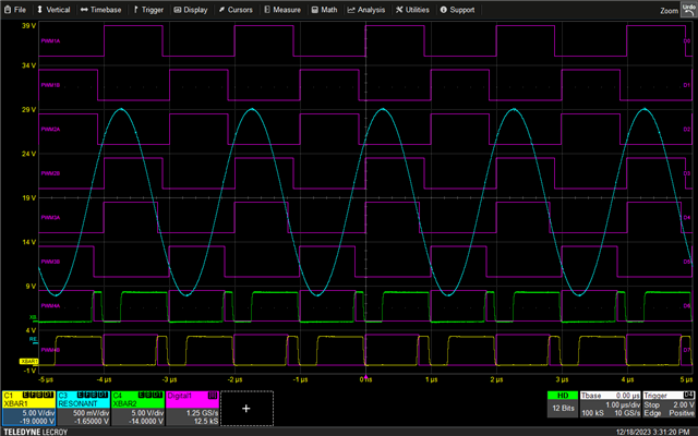

以下波形為TIDM-02002的CLLLC的波形
PWM為紫色訊號,從上到下為PWM-1A/PWM-1B to PWM-4A/PWM-4B
藍色為模擬ISEC_TANK電流
黃色為XBAR1, 綠色為XBAR2 (為CMPSS output)
我們希望知道CMPSS OUTPUT trip的時間,
是否有什麼方式可以得到呢?
謝謝回覆。

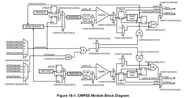

EPWM XBAR还是output XBAR?
可以将output xbar和input xbar配置成使用同一GPIO引脚,然后再将input xbar输入的信号输入到cCAP中进行捕获
