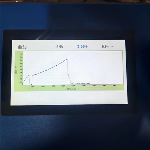

一、硬件条件:
1.三霍尔
2.高精度扭力传感器
3.2万5千RPM电机
二、速度闭环下的扭力波形
 波形一
 波形二
三、问题描述
1.调节一组PID参数,电批设置扭力小的时候如波形1所所以,可以正常

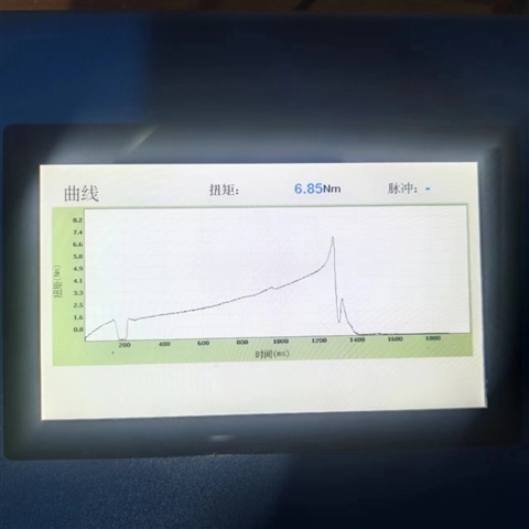

2.继续使用波形一的PID参数,电批设置扭力大的时候,会无力打不上去
3.通过力矩传感器反馈判断力的大小,扭力小的继续用波形1的PID参数,
扭力大的时候调用另外一组PID参数,会出现波形2,扭力大的时候会出现波形急剧上升,手持电批有比较大的反作用力,手感非常差
4.这种情况我要继续调节PID参数吗?采集扭力数据,根据不同的扭力,用分段PID吗?
有没有整体的一个控制策略,PID的控制算法,或者有没有相关资料可以参考?
