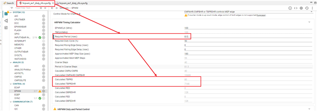

我从【D:\TI_CCS12.2.0\C2000Ware_5_01_00_00\driverlib\f280015x\examples\hrpwm\CCS\hrpwm_ex1_duty_sfo.projectspec】这里下载了一个例子,然后修改下面图中的参数
修改之后,重新编译,发现代码没有任何变化
那么请问修改下面的参数有什么作用? 它没有反映在代码中。

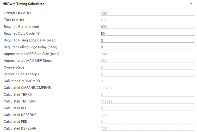

上面黑色的815是你需要的周期值,
下面灰色的是IDE根据上面修改的需要的周期自动计算出来的周期寄存器值(普通+高精度)。

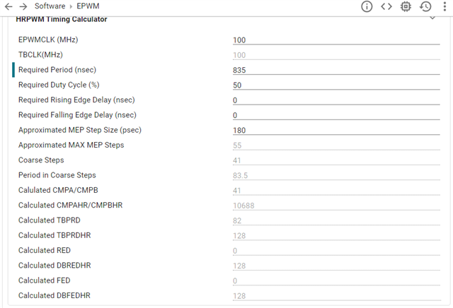

变动在board.c中,EPWM的初始化部分代码

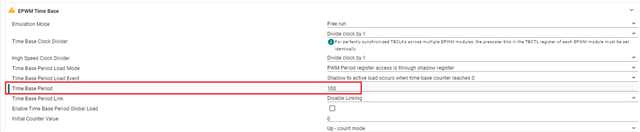

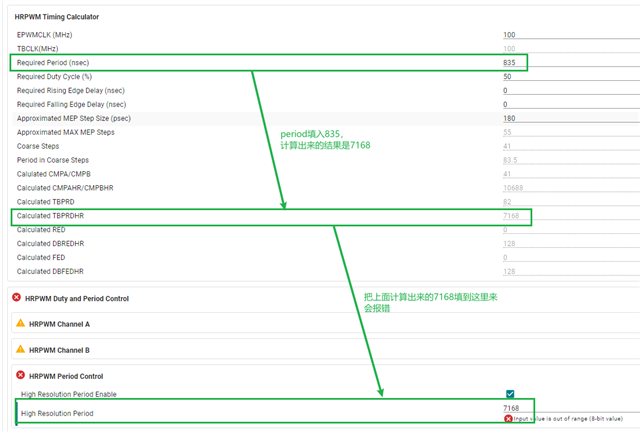

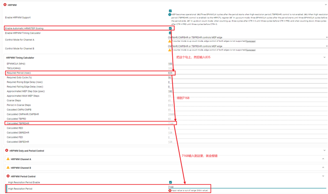

-------------------修改配置后,我查了board.c文件,代码没有任何变化
-------------------修改下面图中的配置项,board.c文件会有变化,但是修改上面的配置项,代码没有变化
