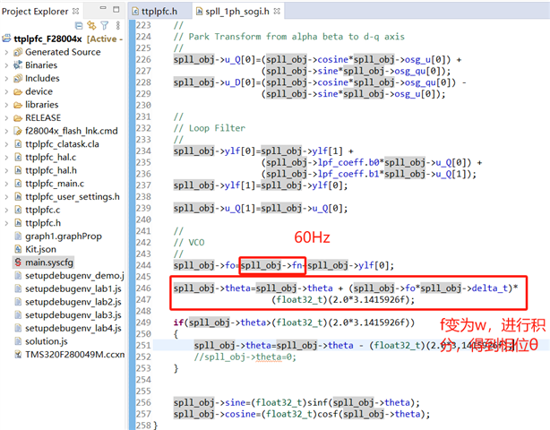

为什么 loop filter输出的值为频率f,而不是角频率?
你好,你使用的是哪个例程?
spll_1ph_sogi.h
能否告诉我你使用的例程的位置?我这边导入一下看看。
你这个文件的位置在哪?
我找到你发的文件了。
你的问题是什么?loop filter还是VCO?
你指的哪个参数?这种代码上的细节问题可能我也找不到相关的解释。
