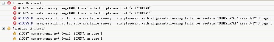

我在ZONE7外扩了64K的RAM空间,程序仿真调试时可以用,现在我想把它烧入FLASH,CMD换成F28335.CMD,出现如图所示错误我的程序中要存储两个大数组,原来调试的时候是放在外扩ZONE7中,现在我仍放在ZONE7,程序如下:// *.c //
#pragma DATA_SECTION (Output0, "ZONE7DATA0")
float Output0[2000]={0};
#pragma DATA_SECTION (Output1, "ZONE7DATA1")
float Output1[2000]={0};
// *.cmd //
MEMORY
PAGE 1:
ZONE7B0 : origin = 0x20FC00, length = 0x008000 /* XINTF zone 7 - data space */
ZONE7B1 : origin = 0x22FC00, length = 0x008000
SECTIONS
ZONE7DATA0 : > ZONE7B0, PAGE = 1
ZONE7DATA1 : > ZONE7B1, PAGE = 1
gel文件在哪里?以前ccs3.3还有看到,现在ccs5.2好像没见过那东西呀Hank Zhao 说:你试试将gel文件中的memory初始化函数加到cinit的前边。
我往工程里添加了gel文件后,那个错误就消失了。但是现在仍然有问题,我定义了一个3000个数据的大数组,发生了溢出,该怎么解决呢?我原来调试的时候是把数组定义在外扩的RAM中,现在要烧到FLASH的时候,我照着原来的方法结果出错了,如下图:Hank Zhao 说:ccsv5\ccs_base\emulation\gel路径下有gel文件。
恩,这个错误还没解决,我回复错帖子了,刚才要回复的是:“错误提示是:Hank Zhao 说:是不是贴错图片了,仍然是和之前一样的错误。
范围足够了,我原来没有烧进FLASH的时候程序可以正常运行的。Hank Zhao 说:在gel文件中会对zone7初始化,数组溢出应该是分配的内存区域太小,你可以在CMD文件中把数组分配的内存范围改大一点。
