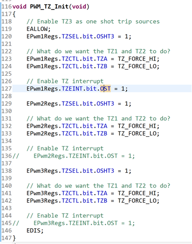

把过流信号接在PWM TZ引脚,并配置了TZ中断,在测试时,给TZ引脚低电平,PWM关闭,中断也可以进入。但是逆变器实际跑的时候,发现TZ关了PWM,但是TZ中断没有进来,这是为什么?
Part Number: TMS320F28035
