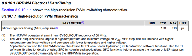

TMS320F28035: DSP28035的HRPWM的MEP步长是多少
Part Number: TMS320F28035
如题
