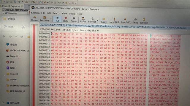

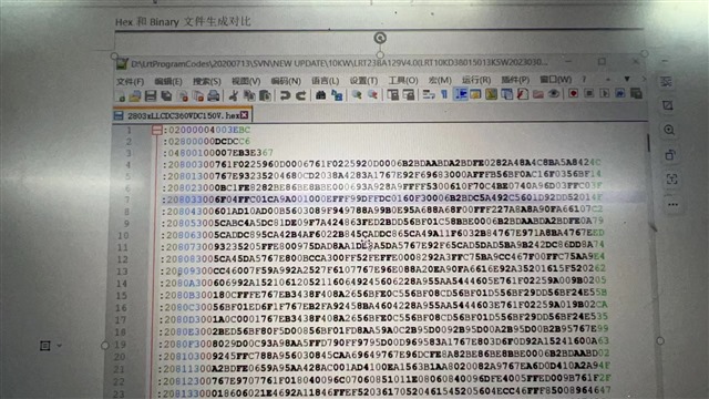

TMS320F28035: 想自己做CAN通讯升级,ccs生成的bin跟hex大小端是反再,检查后发现是bin的大小端与实际数据反的。生成bin时大小端可以改吗
Part Number: TMS320F28035
做通讯升级遇到两个问题,求教,感谢。

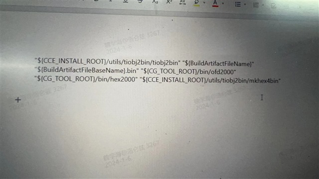

问题一:上面三个图片一个是hex,一个是bin。第三图是生成bin的配置。大小端是反的,不知道如何设置。

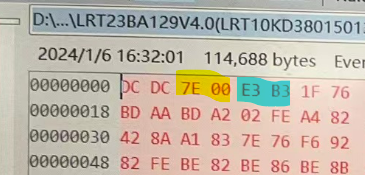

  • 1. BIN文件就是最终烧录到芯片中的内容。你觉得反了只是看起来反了,因为C2000每个地址上是16位,比如
    7E和00都在第二个地址上,7E是高8位,00是第8位;后面的E3B3也是一样的。这个和HEX文件的顺序是一样的:
    再直白一点就是显示的顺序不一样,HEX文件是
    “低8位高8位低8位高8位”,而BIN文件是
    “高8位低8位  高8位低8位”;
