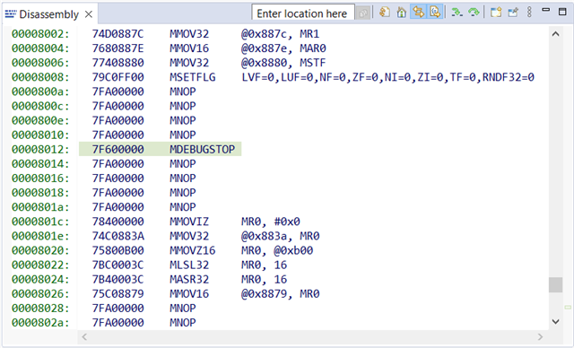

    CLA的调试和CPU略有不同,简单来说就是,它的调试接口不如CPU那么完备,断点都只能是通过软件的方式来插入(__mdebugstop();),所以是没有办法在C窗口实时调试.cla文件的,只能在Disassembly窗口查看对应的汇编代码:
    (0x8012对应的就是__mdebugstop();)
