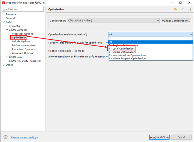

如下定义了一个GetBoardWorkingFlag()函数,它是inline类型的
然后在某个地方调用这个函数
因为它是inline函数,所以这个函数编译之后应该不存在,在调用的地方会被展开(类似于宏定义的效果),
而且我看可编译之后的.map文件,也确实找不到这个函数
但是在调用这个函数的地方,汇编指令会是LCR(函数跳转指令)
static inline bool GetBoardWorkingFlag()
    return (boardStatus_WorkingNormal == boardStatus);
bool boardWorkingFlag = GetBoardWorkingFlag();
0094b3: 7640919E LCR GetBoardWorkingFlag        ---- GetBoardWorkingFlag()是inline类型的,在调用的地方应该是被展开,没有调用,为什么这里还是有函数跳转指令
0094b5: 9645 MOV *-SP[5], AL
