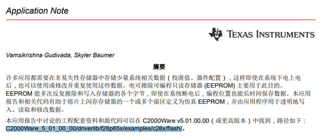

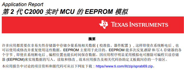

请问怎样使用F280049的Flash来模拟EEPROM,请问是否有相关的参考例程?
