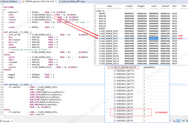

我设置了DCSM OTP Zone1区域的配置(扇区保护,以及使用非默认密码,但是密码锁PSWLock是enable);
同时设置了DCSM OTP Zone2区域的配置(扇区保护,以及使用非默认密码,但是密码锁PSWLock是disable)。
做了以下实验,如下:
1. 应用程序链接存放在zone1扇区中,没有解锁PMF,程序尝试去读取DCSM OTP Zone1的CSM密码,没有读到实际的值。
现象:LED2没有亮。
代码如下:
uint32_t *p; p = (uint32_t *)0x000780C8; //Zone1 CSM if( *p == 0xFFFFFFFE) //Zone1 CSM value { GPIO_writePin(DEVICE_GPIO_PIN_LEN2, 0); }
2. 应用程序链接存放在zone2扇区中,没有解锁PMF,程序尝试去读取DCSM OTP Zone2的CSM密码,可以读到实际的值。
现象:LED2亮。
代码如下:
uint32_t *p; p = (uint32_t *)0x000782C8; //Zone2 CSM if( *p == 0xFFFFFFFE) //Zone2 CSM value { GPIO_writePin(DEVICE_GPIO_PIN_LEN2, 0); }
3. 应用程序链接存放在zone2扇区中,没有解锁PMF,程序尝试去读取DCSM OTP Zone2的扇区配置,没有读到实际的值。
现象:LED2亮。
代码如下:
uint32_t *p; p = (uint32_t *)0x000782C0; //Zone2 EXEONLYRAM if( *p == 0x0000003F) //Zone2 EXEONLYRAM value { GPIO_writePin(DEVICE_GPIO_PIN_LEN2, 0); }

上面链接,回答一下工程师的问题:The program that reads the CSM password & sector configuration, where is that program running from?
回答:程序在Zone1 EXEONLY的扇区中运行。
