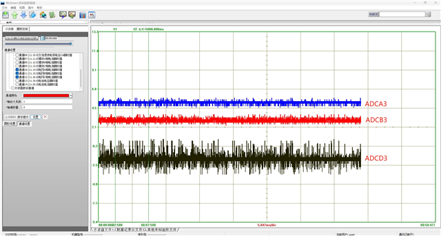

在使用TMS320F28377DZWTS的过程中,出现的采样问题如下: 该芯片应用于储能100kw-PCS项目中,4组-ADC(ADCA~ADCD)采样配置用于采样PCS系统电压电流,当前使用配置为单端12位-ADC模式,ADC基准电源为3V,出现问题为ADCD这一个通道采集出来的数据比其他通道采集出来的数据波动大,如下图:
结合数据来看有几个怀疑方向,1)ADC基准电源,2)PCB布局,3)软件的配置应用,我们这边进行了如下验证测试:
--PCB走线、采样调理电路滤波参数验证:
1)芯片ADC端口交换ADCA3与ADCD3读取数据,还是出现ADCD3通道数据波动大。
2)ADCA3、ADCB3,ADCD3均采集ADCA3通道输入的数据读取数据,还是ADCD3通道数据波动大。
3)ADCA3、ADCB3,ADCD3均采集ADCD3通道输入的数据读取数据,还是ADCD3通道数据波动大。
4)增加ADCD3通道调理参数滤波程度,无效果,还是ADCD3通道波动大。
--供电电源验证:
5)使用外供电源提供ADC前端运放调理电路电源、3V基准电源,读取数据,还是出现ADCD3通道数据波动大。
6)增加3V基准电源输入退藕电容,无效果,还是ADCD3通道波动大。
--软件配置验证:
7)调整ADC转换器采样保持时间/调整ADCD内部各通道转换顺序,均无改善迹象,还是出现ADCD3通道数据波动大。
请协助看一下此问题,谢谢!
