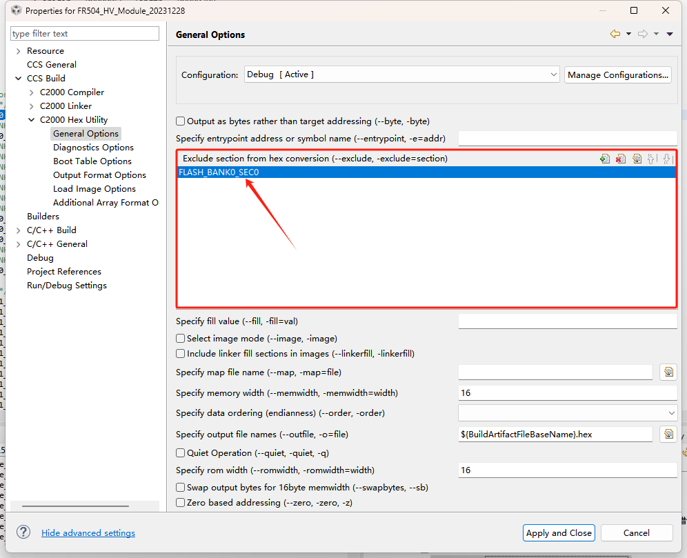

我想在生成hex时,只生成某些地址,或者说排除某些地址段,是从图中位置设置吗?如果是这里,那么其中应该填写什么,扇区名称?但是我填了之后并没有作用
我现在开发的程序是带bootloader的,我写了个工具将boot loader的hex转换为c语言数组放在了app程序中,并将此数组的地址绑定到了bootloader分区,这样在生成app程序的out文件的时候会自带bootloader代码,而我希望生成hex文件的时候不包含此部分(bootloader分区),这样可以在需要使用仿真器仿真和下载的时候直接使用out文件,并且掉电后重新上电不会因为没有bootloader而无法运行,在使用bootloader下载的时候使用hex文件,不用来回切换cmd文件
你好,参考下下面这个文件第12.5章节:
TMS320C28x Assembly Language Tools v18.1.0.LTS User's Guide (Rev. P) (ti.com)
