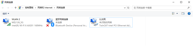

所使用的开发板为按照TMDSCNCD28388D所提供的原理图进行设计。按照TI官网提供的EtherCAT Slave Controller Software USER'S GUIDE手册进行EtherCAT开发,在F28388D上面运行了C2000提供的F2838x_cpu1_pdi_hal_test_app例程,且所使用的网卡支持TwinCAT3的realtime capable,TwinCAT3也处在active,但是依旧扫描不到设备(扫描到的设备为Device1,并非手册上面描述的Device2)。

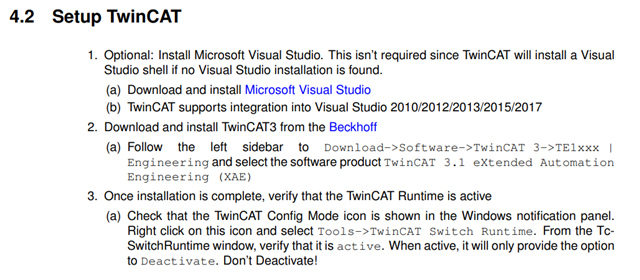

你好,你参考过EtherCAT Slave Controller Software User's Guide中的第4.2章节吗?
从你发的第一张图来看,你这里似乎没有日志,但你上面显示的是is active,而且deactivate按钮也亮了。
