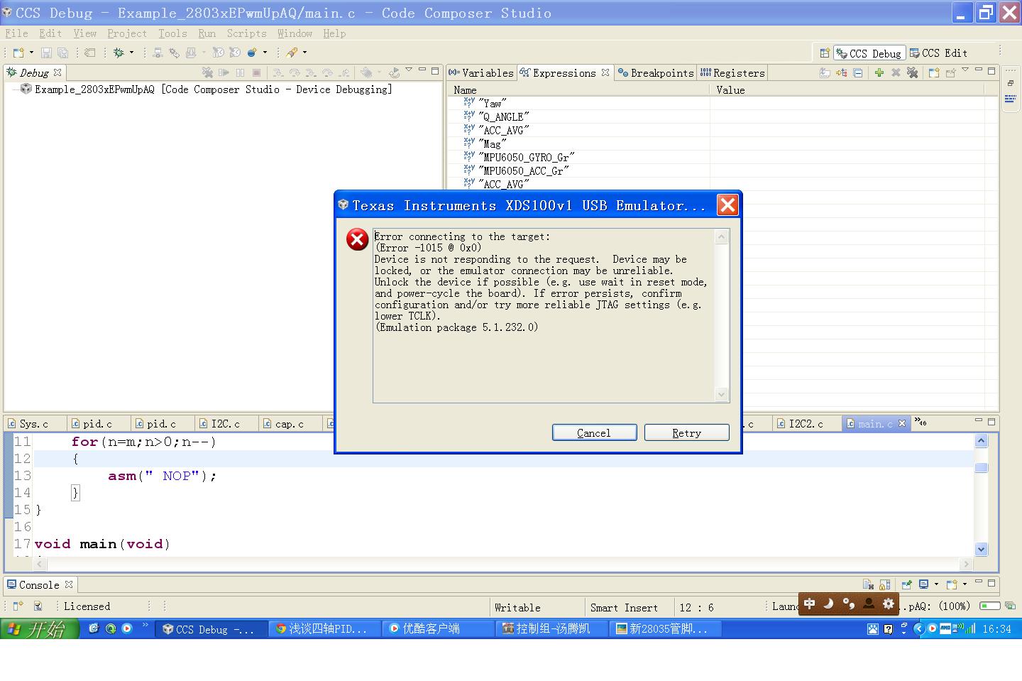

是芯片锁住了么?要怎样解决这样的问题?
这有可能是仿真器接触不太好,被干扰而产生的。建议重启CCS,目标板重新上电连接,重新进行测试。
如果给板子重新上电调试还是这样,可能是由于下载的时候电压不稳导致芯片锁住,这样的锁住一般就会使芯片失效。建议下载时一定保证电压电流稳定,并且先接上仿真器后再上电调试,同理先断开调试,再下电,然后确保已经掉电完全再拔掉仿真器,这样不仅对于芯片有很好的保护,也同时保护仿真器。
