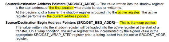

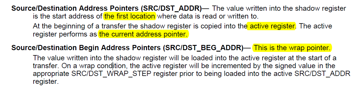

来人帮我看看在dma设置中这两种地址设置的区别,附图
