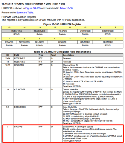

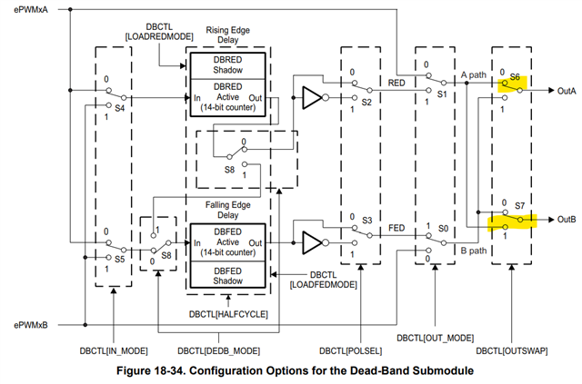

在 EPWM_REGS的DBCTL和HRCNFG寄存器中都有使能输出AB交换的配置位
这个两个配置位的关系是怎样的?两个需要保持一致吗,还是在普通PWM模式和HRPWM模式下对用使用互不影响,
换句话说,在普通PWM模式下,HRCNFG.SWAPAB无效;HRPWM模式下,DBCTL.OUTSWAP无效。
