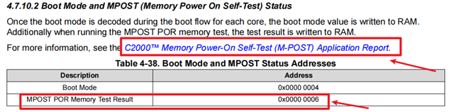

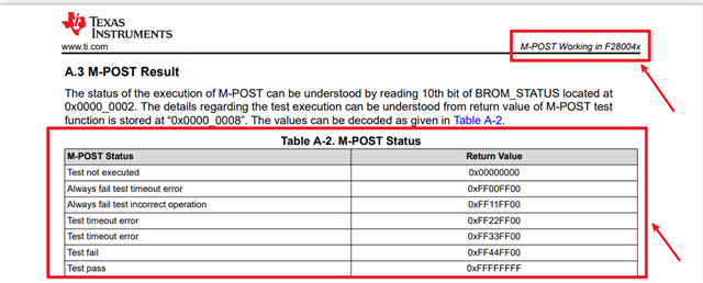

在该文档(图一)中对0x0006寄存器(图二)没有做出具体描述,只有一个跳转链接(图二),但是该链接指向的是4x类型的器件(图3),我不知道2x类型器件该寄存器数值是否与4x寄存器(图3)相同。

你好,根据Matthew工程师在下方链接的回复来看,2x器件测试mpost得到的返回结果与4x寄存器是不一样的,即0x6寄存器的数值与4x器件是不一样的。
在另一帖子中,我也询问了你是否还有其他程序或者文件中描述了2x器件mpost的返回结果,或者说是0x6寄存器的结果。
如果有时间的话麻烦帮我反馈给Matthew工程师我在第二个链接中最后的那个问题。

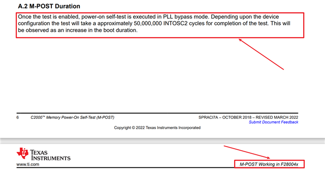

此外,还有一个问题。我们发现在4x器件关于mpost的描述中说了一个时间,下图中我已经指出,我们应该如何测试出2x器件mpost所使用的时间呢?
如果可以的话,希望把这个问题一同反馈给Matthew工程师,您的反馈将给予我们极大帮助。谢谢。
