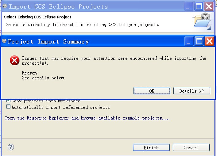

导入工程的时候出现问题?
我使用的是CCS5.5当我导入CCS6.0中编译过的文件时候,出现如下的问题,请问怎么解决
  • 你的是不是已经导入过这个工程到workspace中?因为你的 copy projects into workspace是勾选了,那上一次导入的时候会自动拷贝项目到workspace中,就算在CCS中删除,也会报已经导入过这个工程,需要找到你的workspace目录去去彻底删除那里的拷贝项目就好了。
