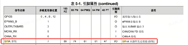

SPI通信协议中的STE信号是一般flash中的CS片选吗
有点类似,参考下图:
那就是CS片选信号喽?
对的
