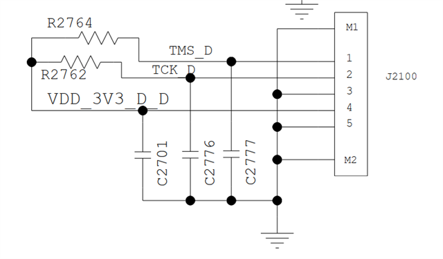

目标板JTAG配置为两线制,接线信号如下:

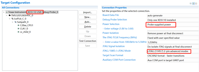

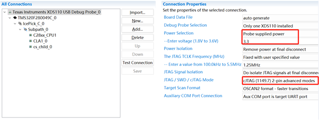

现在想利用XDS110为目标板供电,不外接电源。XDS110配置如下:

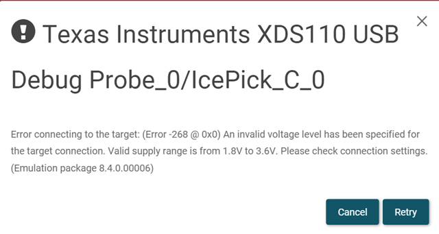

使用UniFlash 5.3.1进行下载程序失败,报错界面如下:
1、请问我的问题出在哪里?
2、当我电脑和XDS110连接后,并且UniFlash 5.3.1中已经选了配置文件,在没有连接目标板的情况下,测量14pin的JTAG,5pin对8pin会有1.8~3.3的电压吗?
