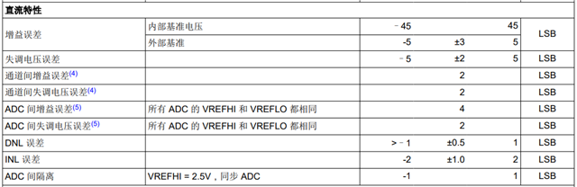

用LAUNCHXL开发板,给ADC输入3.3V,ADC的值不是4095,而是4010左右。 需要给ADC输入3.4V,ADC的值才是4095
请问是为什么
是存在误差的,请看一下datasheet第116页6.14.3.2.2 ADC 特性:https://www.ti.com.cn/cn/lit/ds/zhcsrn5b/zhcsrn5b.pdf

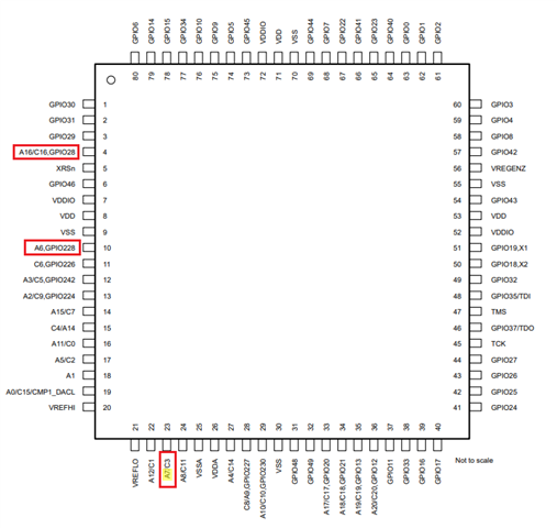

另一个问题,我们用A7采样,发现采样的值比较准。 同时也用A16和A6采样,发现A16和A6采样的值误差比较大,能达到10%以上。
现在还没有排查是不是硬件上的问题。
对于MCU来说,用不同管脚采样会有不一样吗? 用不同ADC通道采样会有不一样吗?
A7管脚没有和数字管脚复用,但是A16和A6管脚有和数字管脚复用,如下图。 请问这有影响吗?

是的,这些多少肯定都是会有影响的
