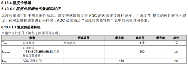

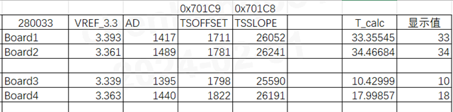

相同型号的DSP,在2种不同的电路板上,采用同样的计算代码,计算出来的温度值相差太大。
上图中,Board1和Board2是同一种电路板;Board3和Board4是另外一种电路板
VREF_3.3是指DSP模拟量采样参考电压,即VREFHI和VREFLO之间电压
AD是DSP读取的AD采样原始值
TSOFFSET是0x701C9地址处的int16值
TSSLOPE是0x701C8地址处的int16值
T_Calc是用Excel按照driverlib种算法计算出的值
显示值是DSP实际计算出的值
ADC采用外部参考电压
请问,为什么温度会有如此大的偏差?
