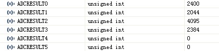

28035 最后两个采样通道结果寄存器值始终为0
如题,代码如下:

仿真结果见附件。
如果把PieVectTable.ADCINT3 = &adc_isr换成PieVectTable.ADCINT5 = &adc_isr,则不进入中断了;
