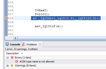

这个除法怎么不好用?
你加入IQMath库在项目中了吗,加入.h了吗?e变量有定义成long型吗?
将强制格式转_iq15改为_IQ15(10.0),改为大写。
