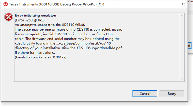

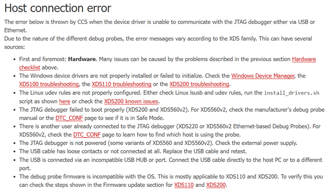

使用ccs11.1以及ccs12还有c2000ware C2000Ware_4_01_00_00\device_support\f28004x\examples\sci的例程,无法连接上TMS320F0049C launchxl开发板,在test connection时报错如下图所示
