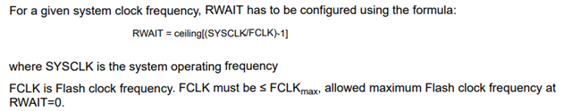

Part Number: TMS320F28379D
TMS320F2837xD Dual-Core Real-Time MicrocontrollersTechnical Reference Manual (Rev.J)
第138页, 章节3.12.7 Flash and OTP Memory Performance 在该段落中有一条件 ”FCLK must be 《= FCLKmax“
请问 FCLKmax的值是如何求得的?或者是从哪里得到的?
