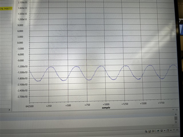

我在用LAUNCHXL-F28379D读取一个逆变器生成的峰峰值为36V(最低值为0,最大值为36)的正弦波形,输出的波形如下图所示:
用一个分压电路降压(330Ω+3680Ω), 然后将输出的信号36*(330/(330+3680))= 2.9628 接入一个运放和滤波器:
CCS里面ADC读取的波形有一个缺角畸变:
用示波器观察滤波器输出信号却没有这个畸变。
以下是观察到的一些其他的现象:
1. 如果调小逆变器的输出电压,这个畸变会逐渐消失:
2.如果不接入运放和滤波器波形差别不大,畸变仍然存在。
ADC 已经用正弦波发生器测试过,输出波形没有问题。想知道有什么可能的因素会造成这个问题。
