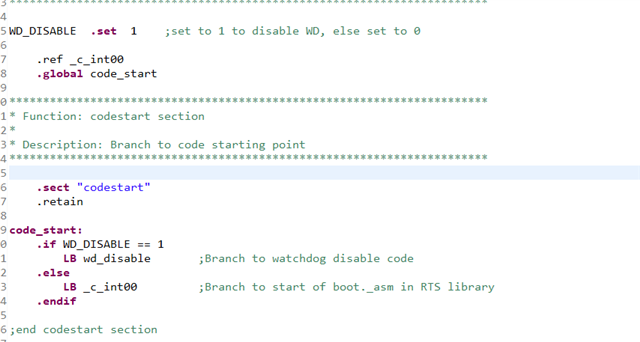

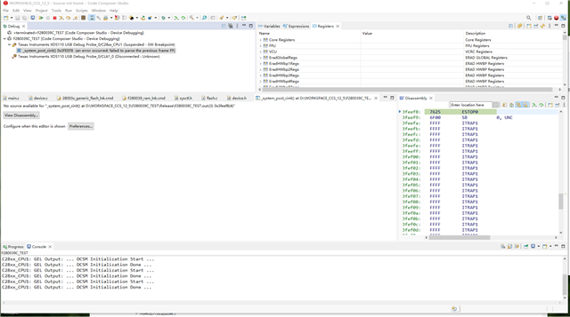

TMS320F280039C: no source available for"_system_post_cinit() at D:WORKSPACE CCS 12 5\F280039C TESTReleaseF280039C TEST.out:{3} 0x3feef8(4)"
Part Number: TMS320F280039C

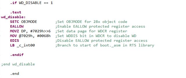

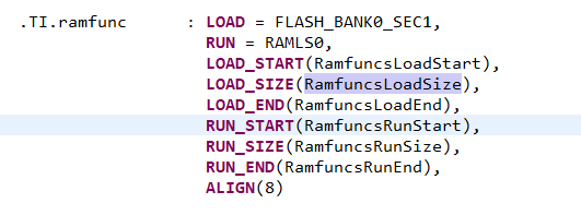

在RAM中能正常运行程勋,但是在FLASH运行时会出现下图所示报警:
单步运行时发现在如下位置报错,请问是什么问题?谢谢
