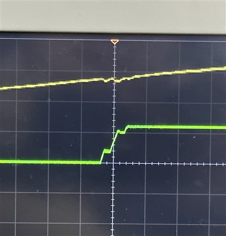

但是TMS320F28377DPTP这款芯片的外部无源晶振是在3.3V建压后就起振了呀,Reset信号拉高时晶振已经达到使用振幅了。
它是起振了,但是芯片内部默认使用的是内部晶振,要通过代码配置来切换到外部晶振
还有个VDD电源方面的问题,绿色是VDD外部电容上测到上升有台阶,这个是什么原因呢?芯片是内部的3.3转1.2的ldo嘛
